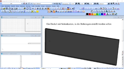

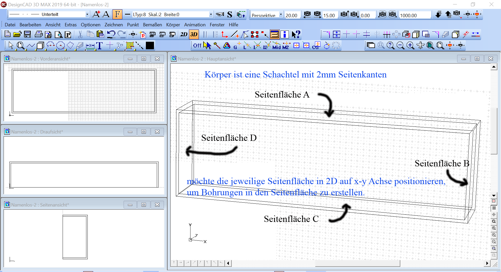

habe einen Körper in Form einer Schachtel erstellt. In die 4 Seitenflächen möchte ich Bohrungen einzeichnen. Es gelingt mir nicht, auf die jeweilige Seitenfläche Kreisflächen plan zu zeichnen. Danach sollen sie extrudiert, per Körper subtrahiert eine Bohrung erzeugen. Wenn ich im 3D Bereich versuche, in der Draufsicht oder Seitenansicht Kreisflächen zu zeichnen, dann sind diese Kreisflächen irgendwo im Raum, aber nicht plan auf der jeweils gewünschten Seitenfläche.
Frage:
Kann man die Flächen, die im 3 D Bereich sichtbar sind in den 2 D Bereich auf die x-y Achse positionieren? Mit anderen Worten: Diese Flächen des Körpers in 3D hätten in 2D die z-Koordinate Null, womit die Fläche plan auf der x-y Achse liegt. Dann liegt die Kreisfläche exakt auf der Seitenfläche.
Hier zur Veranschaulichung die Zeichnung:

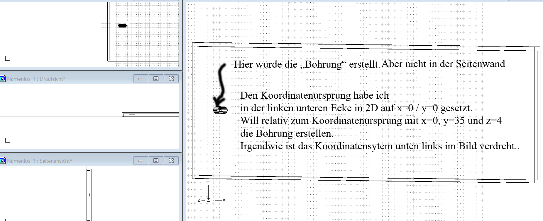

Ich habe in 2D den Koordinatenursprung in der linken unteren Ecke gesetzt. Danach habe ich einen Kreis erstellt, der trotz des bekannten Koordinatenursprungs und x/y/z Angabe nicht dort platziert wird, wo die Bohrung erstellt werden soll. Da mache ich etwas falsch. Habe viele Versuche unternommen. Es klappt nicht.

Besser, du setzt den Koordinatenursprung im 3D Modus. Dann kannst du sicher sein, dass der Punkt im 2D Modus nicht irgendwo auf der Z-Achse rumturnt :D
