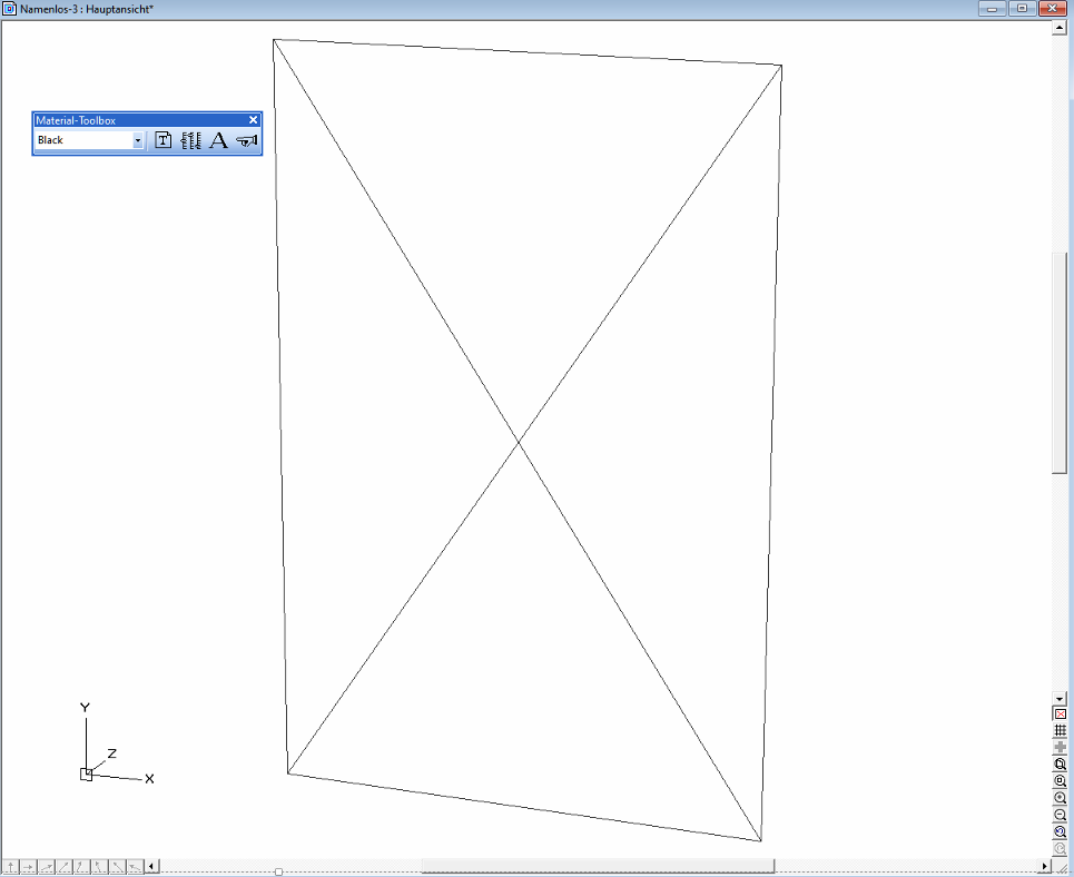

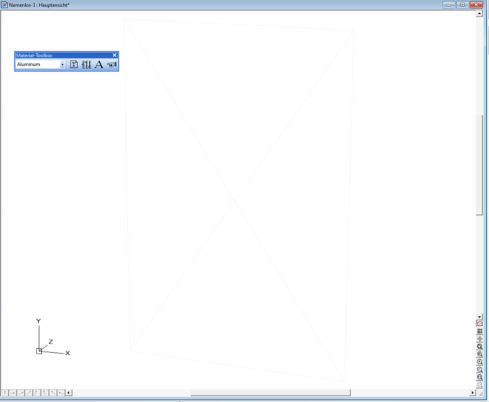

Re: Einfügen über den einfüge-Manager funktioniert nicht
Eher unwahrscheinlich, dass dies hier die Lösung für das dargestellte konkrete Problem ist, aber trotzdem:
Wenn das Material des Blocks Aluminum ist, sieht man auch nichts, bzw kaum etwas...
- Block Material Aluminium
- DCAD Block Alu.png (43.92 KiB) 8917 mal betrachtet
- Block Material Black
- DCAD Block Blk.png (46.68 KiB) 8917 mal betrachtet
hier werden zwei unterschiedliche Probleme miteinander verbunden.
Wenn der Hintergrund keinen Kontrast mit der Zeichnung zulässt, kann man analog Auto-CAD auch die Farbe schwarz als Hintergrund wählen.
Hobby19
Hobby19
