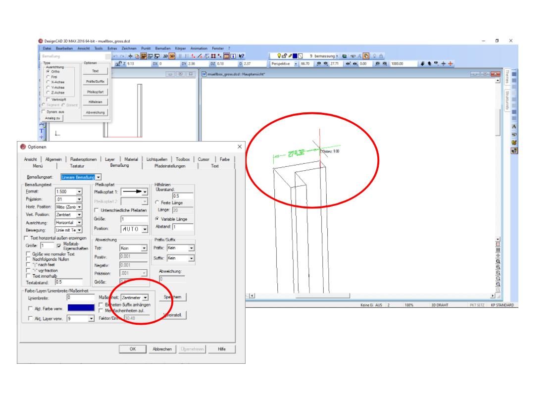

Meine Version DC 3D Max 26.2
Habe ein Problem mit der Bemassung.
In 3D habe ich einen Pfosten angelegt mit der Kantenlänge 9 x 9. Das verwendete Maß von 9 entspricht 9cm.
Bei der Bemassung ohne der Angabe einer Einheit zeigt mir das Programm exakt 9,00 an.
Im späteren Ausdruck meiner Zeichnung möchte ich aber das die Maßeinheit bei jedem Maß mit angezeigt wird.
Um dieses zu erreichen habe ich bei den Optionen im Reiter Bemassung Zentimeter ausgewählt.
Wenn ich dann meine Bemassung vornehme zeigt DC einen ganz anderen Wert, statt 9,00 cm kommt 274.32 und die Maßeinheit fehlt trotzdem.
Wie kann das sein? Was mache ich falsch?

Hallo wiwoBernd,
um Dein Maß von 9,00 cm in der Anzeige zu erhalten, würde ich in der Zeichnung das bekannte Maß über Menü Bemaßen - Zeichnungseinheiten festlegen. Über dieses Maß wird die gesamte Zeichnung angepasst.
Zum Suffix: Menü Extras -> Optionen -> Bemaßung -> bei Suffiix eintragen der gewünschten Maßeinheit, Aktivierung "Einheiten-Suffix anhängen" -> wichtig: ÜBERNEHMEN
Dann müsste die gewählte Maßeinheit angehängt werden.

Re: falsche Bemassung
Ist relativ einfach erklärt.
Wenn für die Zeichnung keine Maßeinheit (Zeichnungseinheit) bestimmt wurde, dann wird nach Ändern der Maßeinheit in den Bemaßungsoptionen intern mit "Fuss" gerechnet. Ich tippe mal, es sind keine 246.32 sondern 274.32.
Am besten bei der Zeichnungsanlage schon mal die Zeichnungseinheit/Maßeinheit mit festlegen (Befehl Maßeinheiten im Menü Optionen).
Auch, wenn in Zentimeter gearbeitet wird, empfehle ich immer die Maßeinheit "Millimeter" als Maßeinheit für die Zeichnung zu verwenden. Das ist auch wichtig, beim maßstäblichen Zeichnen oder, wenn man Zeichnungen mit anderen Systemen austauschen will. Hier wird eigentlich immer Millimeter als Einheit für die Zeichnung verwendet. Ebenso beim Ausdruck wird es leichter. Da wird i.d.R. wieder in mm gedacht.
Eigentlich ist hier eine Erklärung nie notwendig gewesen, da man in einer Zeichnung ohne Einheit erst mal in Zeichnungseinheiten arbeitet.
Bedeutet, dass man zuerst bei der (Druck-)Ausgabe die Einheit bestimmt, in der man zeichnet.
Auch die Bemaßung wird in Zeichnungseinheiten angegeben.
Das Suffix kann man natürlich individuell wählen - das ist davon getrennt (und nur Text).
Jetzt kann man jedoch in DesignCAD in verschiedenen Maßeinheiten bemaßen, d.h. die Zeichnung besitzt die Maßeinheit mm und will jedoch in cm bemaßen (Beispiel: Bemaßung in mm = 9, Bemaßung in cm = 0,9 - die Rechnungsgrundlage ist dann von mm auf cm)
Der Konflikt entsteht erst, wenn die Zeichnung keine Einheit besitzt und man ändert die Maßeinheit der Bemaßung. Da keine Einheit für die Zeichnung vorhanden ist, wird Fuss verwendet.
Da wir hauptsächlich unsere Applikation DC Toolkit bei uns verwenden, kamen wir nie auf diesen Konflikt, da DC Toolkit automatisch die Maßeinheit einer neuen Zeichnung immer auf mm setzt.
Vielleicht noch ein wenig geschichtlichen Hintergrund: Warum Fuss bzw. Inch als Ausgangseinheit? Die ersten CAD-Programme haben alle ihren Ursprung in den USA (ich denke noch an den Zeiten von DOS-Zeiten). Wie z.B. AutoCAD, so auch DesignCAD. Hier wurde/wird vorwiegend in Inch und Fuß gearbeitet. So wurde als Maßeinheit-Grundlage meist Inch verwendet (das selbe trifft auch auf die Programmierung von Druckertreibern zu). Intern wird dann auf andere Einheiten umgerechnet. Ich kann mich noch gut an meine erste DOS-Version von DesignCAD erinnern. Hier gab es in einer INI-Datei eine Zeile die den Umrechnungsfaktor von Inch auf Zentimeter InchTocm=2.54.
Zu Beginn wird in Zeichnungseinheiten gerechnet (egal, welche Einheit).
Mit dem Wechsel der Maßeinheit der Bemaßung auf cm und, dass die Zeichnung keine Maßeinheit besaß, wird für die Zeichnung dann Fuss als Maßeinheit verwendet. Hätte die Zeichnung eine andere Maßeinheit, dann wäre diese verwendet worden.
D.h. aus 9 Zeichnungseinheiten wird dann 9 Fuss (da keine Maßeinheit definiert wurde) - in der Bemaßung wird dann aus 9 Zeichnungseinheiten (Fuss) dann 274,32 cm.
