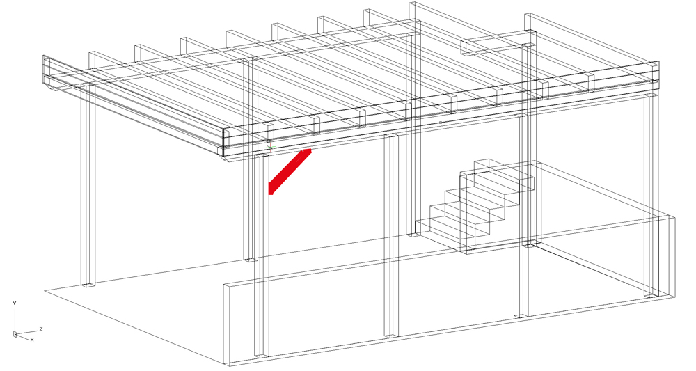

Woran ich seit Stunden scheitere, ist, wie bekomme ich die Kopfbänder zwischen die Ständer und die Fette.
Vielleicht kann mir von euch jemand weiterhelfen, bin für jeden Tipp dankbar.
Gruß Morti

In wie fern scheiterst du den? Woran hebt es genau?

Ich bekomme das unter -Körper/Quader&Rechteck- erstellte Kopfband nicht im richtigen Winkel erstellt, bzw. so gedreht das es passt.

Grundsätzlich gibt es da ja viele Wege, die nach "Rom führen"... Der einfachse wäre sicherlich, einfach in die Seitenansicht des betreffenden Balkens des Carport zu gehen und 2 Dimensional diesen einzuzeichnen, als Fläche zu definieren und in die Tiefe extruieren und danach als Körper.
Eigentlich sollte es auch mit Polar-Ausrichtung gehen, aber das hab ich selbst noch nicht verwendet... Eine weitere Möglichkeit wäre, den Quader Horizontal oder auch Vertikal zu zeichnen und dann im Winkel eine Kopie durch zu führen. Wie gesagt: Viele Wege führen nach Rom...

wie Digibike schreibt, gibt es verschiedene Möglichkeiten. Die Methode von Digibike scheint mir auch sehr sinnvoll. Ich will nur noch zwei andere dazu ergänzen.
Quader zeichnen und richtig positionieren.
Methode 1: Quader mit dem Befehl Schnitt erstellen (Benutz. Ebene) schneiden
Methode 2: Im Punktmodus die Elementpunkte des Quaders versetzen (eventuell eine Hilfskonstruktion notwendig)
Ansonsten, wie erwähnt, würde ich die Methode von Digibike wählen.
