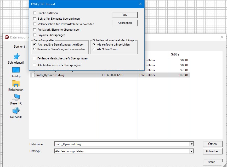

beim Import einmal auf die DWG-Datei anklicken, dann auf Setup rechts unten klicken....
Vielleicht muss man da was anpassen?
EAD
