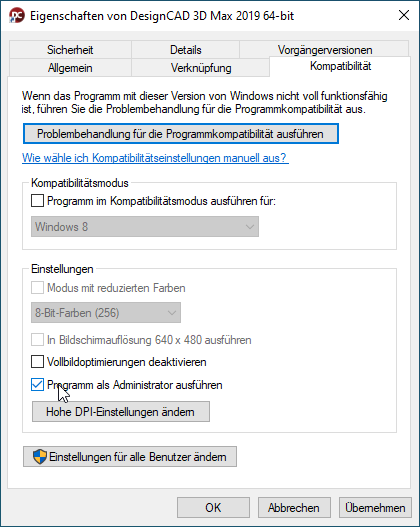

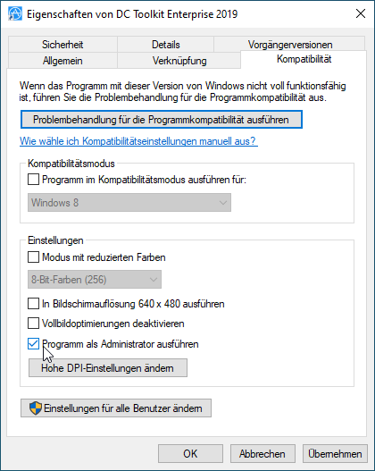

Scheint ein Rechteproblem zu sein.
Eventuell könnte dies helfen:
1. Maus auf DC Toolkit-Symbol bewegen und rechte Maustaste drücken.
2. Im Popup-Menü den Befehl Eigenschaften anwählen.
3. In der Kategorie Kompatibilität die Option "Programm als Administrator ausführen" aktivieren.
4. Mit OK abschließen.
5. Den Vorgang mit dem DesignCAD 3D MAX 2019-Symbol wiederholen.

ich verwende DesignCAD 3D Max 2021 64-bit und DC Toolkit Pro 2021. Habe bei beiden Programme schon den Haken gesetzt bei Programm als Administrator - geht aber trotzdem nicht
Re: [gelöst] DC Toolkit Enterprise 2019 Vollversion startet nicht - Fehlermeldung
Es kann natürlich sein, dass ein Security Produkt die Einträge in die Registry verhindert.
Schwierig zu sagen. Es scheint jedenfalls so zu sein, dass die Registry Einträge nicht vorhanden sind.
Demzufolge kann DC Toolkit die Applikation DesignCAD nicht finden.
