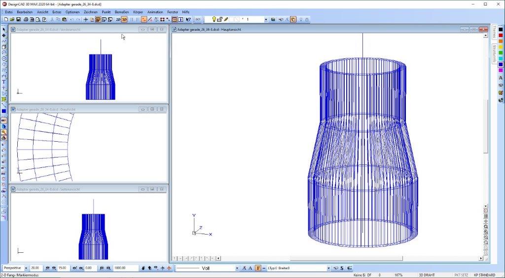

Viele meiner Holz-Werkzeugmaschinen benötigen spezifische Adapter zur Absaugung.
Nun kann ich die teuer kaufen oder fast passende billig kaufen …
Besser jedoch in DC konstruieren und mittels 3D-Drucker selbst anfertigen.
Und hier hilft mir ein Makro bei der Erstellung.

Message "manuell ausfuehren:", Chr$(13), _
"-3D-Modus", Chr$(13), _
"-Zeichnen->Rotation um die Linie", Chr$(13), _
"-rendern (Qualitaet?)", Chr$(13), _
"-Datei->Exportieren .stl-Format", Chr$(13), _
"-ggf. den Adapter speichern (z.B.): Adapter_gerade_37_33"
END

Wolf[attachment=0]Adapter gerade_26_34-8.jpg[/attachment]
