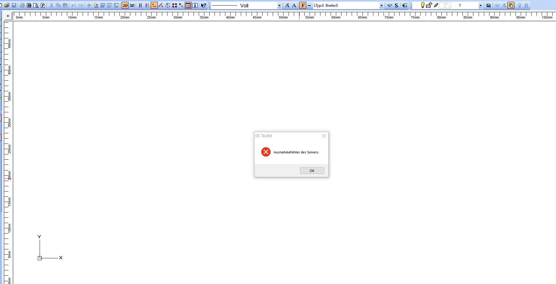

2021-05-28T12:27:41+01:00 2021-05-28T12:27:41+01:00 https://dws-helpdesk.de/forum/viewtopic.php?t=513&p=1700#p1700 <![CDATA[[gelöst] Häufiger Absturz nach Update]]> ich habe Design Cad 3 D Max 2020 64Bit und DC Toolkit Enterprise 2020 seit Pfingsten als Update installiert. Seitdem stürzt DC Toolkit des öfteren ab ( Flackern in der Befehlszeile) oder das Programm Design Cad schließt unverhofft. Dieses Problem hatte ich vorher mit der 2019 Version nie.Mit der 2019 Version kann ich auch nicht mehr arbeiten, da von DC Toolkit Enterprise 2019 die Meldung erscheint installieren sie Design Cad 2019. Ich habe jetzt 2 aktuelle Programme wovon keines vernünftig läuft. Es wurden keine neuen Programme nach der Installation von Design Cad 2020 installiert und der Virenscanner wurde überprüft.
Hat jemand einen Rat für dieses Problem?
Danke im Voraus
Habe diesen Fehler im Forum mit anderen Fehlern verglichen, und habe die Updateprüfung auf 0 gesetzt. Bis jetzt läuft es einwandfrei.
