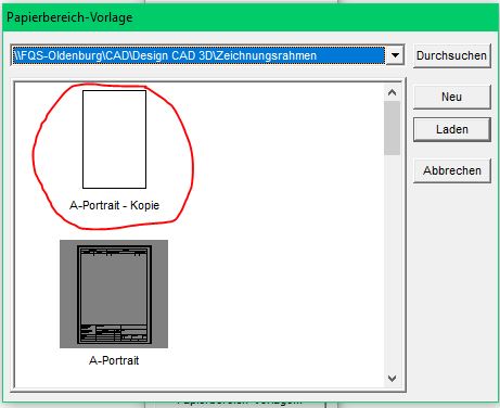

benutze DesignCAD 3D MAX V25 32-Bit und DC Toolkit Start 25. Habe kein DC Toolkit Pro!
Kann mir leider keine Zeichnungsvorlage abspeichern. Es erscheint nur ein leeres Blatt.

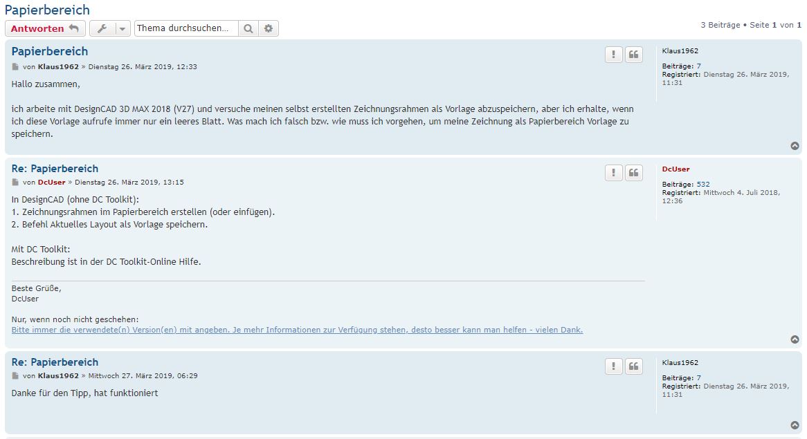

Der Tipp aus einem alten Beitrag hier im Forum (siehe Anhang), den Befehl "Aktuelles Layout als Vorlage speichern" funktioniert nicht, es erscheint nur ein leeres Blatt.
Selbst, wenn ich eine funktionierende Vorlage nehme und die neu abspeichere geht es nicht. Im Auswahlfenster sieht die funktionierende Datei auch ganz anders aus. (siehe Anhang)
Auch, wenn ich in die funktionierende Vorlage gehe und diese neu abspeichere geht es nicht.
Dann gibt es ja noch die Möglichkeit im Papierbereich "Papierbereich-Vorlage speichern". Geht auch nicht, nur ein weißes Blatt.
