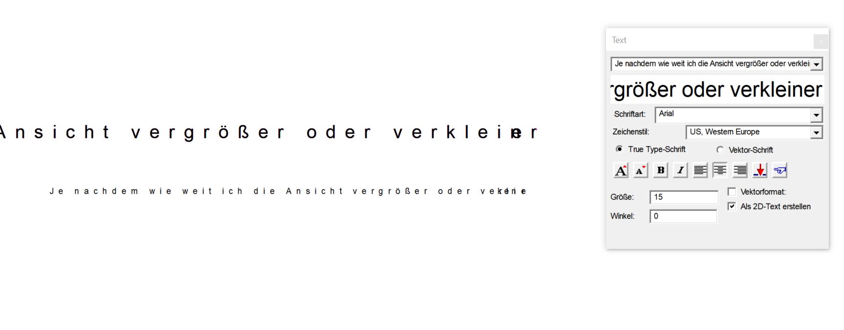

2021-03-14T10:55:04+02:00 2021-03-14T10:55:04+02:00 https://dws-helpdesk.de/forum/viewtopic.php?t=484&p=1599#p1599 <![CDATA[Re: Text wird zusammengezogen]]> Habe jetzt gemerkt das es richtig ausgedruckt wird, obwohl selbt in der Druckvorschau die Buchstabenverschiebung zu sehen ist.
Die Wörter verschieben sich auch abhängig wie weit ich rein und raus zoome. Ist wohl ein Grafikfehler bei der "True Type-Schrift".
Habe eine Nvidia RTX3070 mit neustem Treiber, mehr kann ich wohl nicht tun.

2021-03-13T19:37:55+02:00 2021-03-13T19:37:55+02:00 https://dws-helpdesk.de/forum/viewtopic.php?t=484&p=1598#p1598 <![CDATA[Re: Text wird zusammengezogen]]> sehr ungewöhnlich. Kann vielleicht auch am eingestellten Druckertreiber liegen.
Mögliche Lösung: Erstelle den Text nicht als 2D-Text sondern als 3D-Text (Häkchen entfernen). 3D-Text arbeitet auch im 2D-Bereich und wird anders im Dokument definiert.

2021-03-10T19:29:44+02:00 2021-03-10T19:29:44+02:00 https://dws-helpdesk.de/forum/viewtopic.php?t=484&p=1596#p1596 <![CDATA[Text wird zusammengezogen]]> wenn ich einen Text zur Zeichnung (2D) hinzufüge werden die letzen ein, zwei Buchstaben übereinander dargestellt.
Je nachdem wie weit ich die Ansicht vergrößer oder verkleiner wird es mal richtig dargestellt und mal nicht.
Das bleibt auch nach "Ansicht aufbereiten" oder beim Drucken.
Habe schon verschiendene Einstellungen und Schriftarten versucht, nützt alles nix.
Was mache ich falsch?
