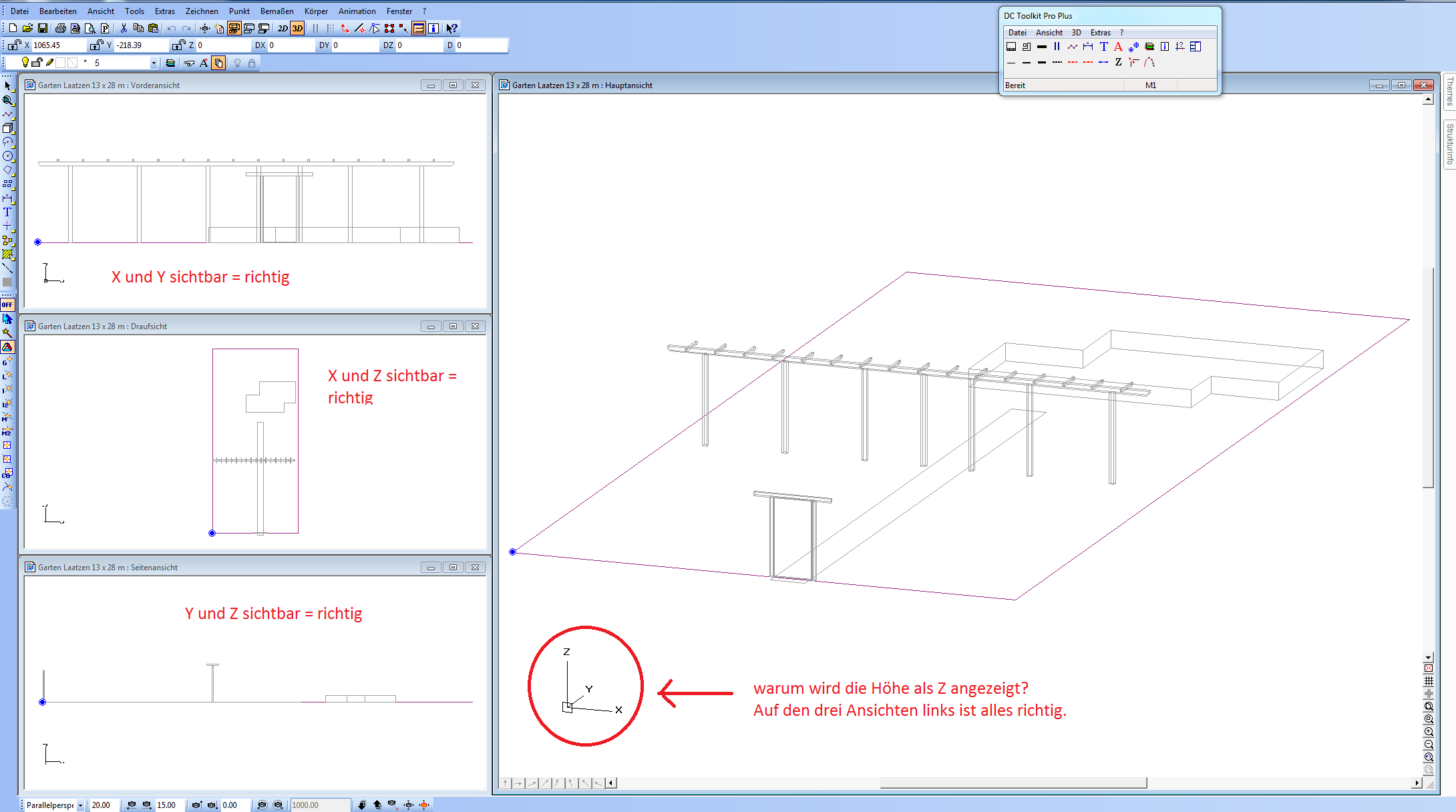

2020-04-30T13:35:21+01:00 2020-04-30T13:35:21+01:00 https://dws-helpdesk.de/forum/viewtopic.php?t=304&p=948#p948 <![CDATA[V.26 - Y und Z vertauscht in Perspektiv-Ansicht]]> habe vor wenigen Tagen habe ich die ersten Gehversuche mit DesignCad 3D MAX V.26 begonnen.
Und zwar versuche ich, mein Gartengrundstück in 3D darzustellen.
Plötzlich fällt mir auf, dass in der großen Hauptansicht rechts (Perspektive) die Y und Z Achsen scheinbar vertausche sind, obwohl in den drei kleineren Ansichten links jeweils alles richtig ist.
Die Mausbewegungen in den drei Ansichten links stimmen mit den Koordinaten in der Menüzeile überein. Links ist die Höhe immer Y und die Tiefe Z. Rechts dagegen wird die Höhe als Z angezeigt. Die Koordinaten der Mausbewegungen sind für mich nicht nachvollziehbar.
Um das besser zu erklären, hänge ich einen Screenshot an.
Kann mir jemand helfen?
Vielen Dank.
